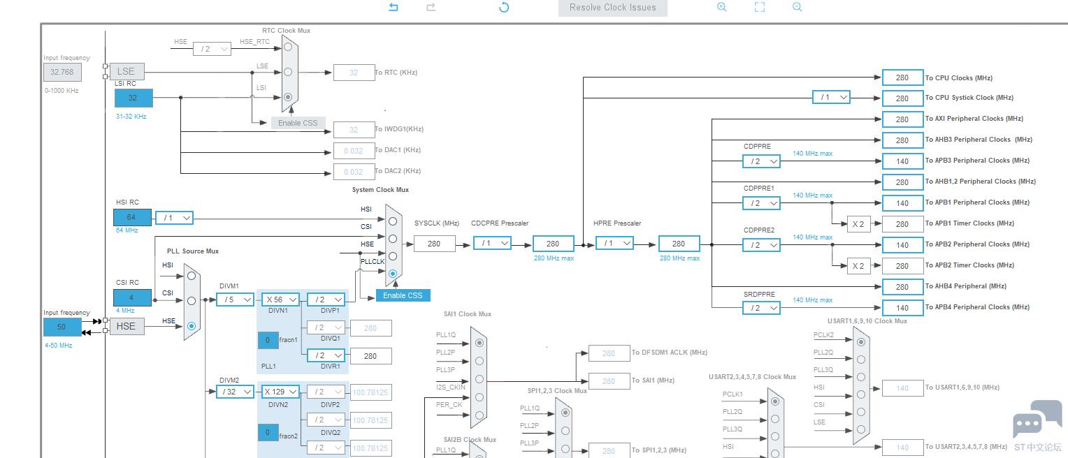

在使用STM32H7A3系列单片机时,外部晶振无法达到预期的频率(如50MHz)可能是由以下几个原因引起的。以下是一些可能的原因及解决方法:
1. 晶振选型问题
- 晶振质量:确保你使用的晶振质量可靠,并且能够稳定工作在50MHz。低质量的晶振可能会导致频率不稳定或无法达到标称频率。
- 负载电容匹配:晶振的负载电容需要与晶振规格书中标称的负载电容匹配。如果负载电容不匹配,可能会导致频率偏差。检查你的电路设计,确保负载电容正确。
2. PCB设计问题
- 布线问题:晶振的布线应尽量短,并且远离高频信号线或电源线,以减少干扰。确保晶振的走线尽量短且直接连接到单片机的OSC_IN和OSC_OUT引脚。
- 地平面:确保晶振的地引脚良好接地,地平面应尽量完整,减少噪声干扰。
3. 单片机配置问题
- 时钟配置:在STM32CubeMX或代码中,确保正确配置了时钟树。STM32H7A3系列支持的最高外部晶振频率为50MHz,但需要正确配置PLL和其他时钟分频器。
- PLL配置:如果使用外部晶振作为PLL的输入源,确保PLL的配置正确。PLL的输入频率应在允许的范围内,并且输出频率不能超过STM32H7A3的最大工作频率。
- 启动代码:检查启动代码中是否有正确的时钟初始化配置。有时启动代码可能会默认使用内部时钟或较低的频率。
4. 电源问题
- 电源稳定性:确保供电电源稳定,尤其是VDD和VDDA引脚。电源噪声或电压不稳定可能会导致晶振无法正常工作。
- 去耦电容:在VDD和VDDA引脚附近放置足够的去耦电容,以减少电源噪声。
5. 调试与测量
- 示波器测量:确保示波器的探头带宽足够高(通常需要至少100MHz以上),并且测量时尽量减少探头引入的干扰。
- 时钟输出:可以通过配置单片机的一个引脚输出时钟信号,以便更方便地测量时钟频率。
6. 固件问题
- 时钟源选择:确保在代码中正确选择了外部晶振作为系统时钟源。可以通过检查RCC寄存器来确认时钟源是否正确切换。
7. 硬件焊接问题
- 焊接质量:检查晶振和单片机引脚的焊接质量,确保没有虚焊或短路。
8. 晶振驱动能力
- 驱动能力:STM32H7A3的晶振驱动能力是有限的,确保你选择的晶振在单片机的驱动能力范围内。如果晶振的驱动要求过高,可能会导致频率不稳定。
9. 温度影响
- 温度稳定性:晶振的频率可能会受到温度的影响,尤其是在高温或低温环境下。确保晶振的工作温度范围适合你的应用环境。
10. 固件更新
- 固件版本:检查是否有最新的固件或库版本,有时固件更新可能会修复一些时钟相关的问题。
总结:
- 首先检查晶振的选型和负载电容是否正确。
- 确保PCB设计和布线合理,尤其是晶振的走线。
- 检查单片机的时钟配置,确保PLL和其他分频器配置正确。
- 确保电源稳定,去耦电容充足。
- 使用高带宽示波器进行测量,确保测量结果准确。
如果以上步骤都检查无误,但仍然无法解决问题,建议尝试更换另一个品牌的晶振,或者使用STM32CubeMX工具重新生成时钟配置代码。
