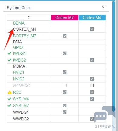

在使用STM32CubeMX创建STM32H747I工程时,如果M4核心不正常运行,并且KEIL工程中的.c文件上方出现减号标志,可能是由于以下原因导致的:
1. M4核心未正确配置
- 问题:STM32H747I是双核处理器(Cortex-M7和Cortex-M4)。如果在STM32CubeMX中没有正确配置M4核心,或者没有为M4生成代码,可能会导致M4核心无法正常工作。
- 解决方法:
- 在STM32CubeMX中,确保已启用M4核心,并为其分配了合适的外设和资源。
- 生成代码时,确保选择了为M4核心生成独立的工程文件。
- 在KEIL中,确保M4核心的工程文件已正确加载,并且编译选项正确。

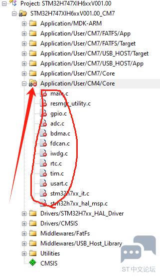

2. KEIL工程中的文件未包含在编译中
- 问题:KEIL工程中,
.c文件上方出现减号标志表示该文件未被包含在编译过程中。这可能是由于文件路径错误、文件未被添加到工程中,或者编译选项设置不正确。
- 解决方法:
- 在KEIL中,右键点击工程,选择“Manage Project Items”,确保所有需要的
.c文件都已添加到工程中。
- 检查文件路径是否正确,确保文件存在于指定路径中。
- 确保编译选项(如
Include Paths和Define Symbols)已正确设置。

5. STM32CubeMX生成的代码不完整
- 问题:有时STM32CubeMX生成的代码可能不完整或存在错误,导致M4核心无法正常工作。
- 解决方法:
- 重新生成代码,确保所有配置都已正确应用。
- 检查生成的代码,确保没有遗漏或错误。

7. KEIL工程配置错误
- 问题:KEIL工程中的配置错误,如目标设备选择错误、编译器选项设置错误等,可能会导致M4核心无法正常运行。
- 解决方法:
- 在KEIL中,检查目标设备是否选择为
STM32H747I。
- 检查编译器选项,确保已正确设置。
