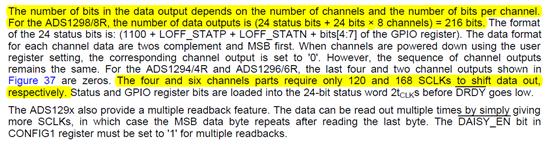

ADS1298是一款24位模拟前端(AFE)数据采集系统,可以支持多达8个模拟输入通道。根据您的描述,您想要在DRDY(数据就绪)信号变低后,将CS(片选)拉低,然后发出192个SCLK(时钟线)脉冲,最后再将CS拉高。
在ADS1298中,DRDY信号用于指示数据是否准备好被读取。当DRDY信号变低时,表示新的数据已经准备好。在这种情况下,您可以通过以下步骤来读取数据:
1. 将CS拉低,使ADS1298进入片选状态。
2. 发送192个SCLK脉冲,以读取24位数据(每个位对应一个SCLK脉冲)。
3. 将CS拉高,使ADS1298退出片选状态。
这种方法是可行的,但请注意以下几点:
1. 在发送SCLK脉冲之前,请确保ADS1298已经配置好,例如设置正确的采样率、增益等参数。
2. 在读取数据时,请确保您的系统能够处理24位数据。如果您只需要7个通道的数据,您可能需要在读取数据后进行一些处理,以提取所需的通道数据。
3. 在发送SCLK脉冲时,请确保您的时钟频率符合ADS1298的要求。过高的时钟频率可能会导致数据读取错误。
总之,根据您的描述,这种方法是可行的。但请确保您的系统已经正确配置,并遵循ADS1298的数据手册中的建议。
