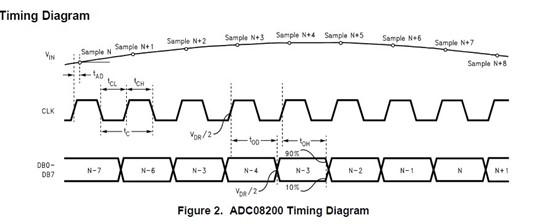

  • 采用流水线结构,时序图:

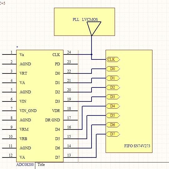

    关于这个有两个疑问~这款AD和FIFO SN74V273对接
    1  FIFO是在CLK的上升沿读数据并存储,而看AD的时序图似乎是在下降沿读取数据比较可靠稳定,需要给FIFO的时钟加个NOT门反相么?
    因为AD的流水线结构会有6个时钟延迟,那么上电后第一个时钟,或者前六个时钟过来的时候,AD输出的是什么状态?高阻态?全0?

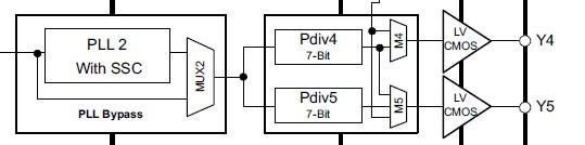

    CDCE925这个PLL的输出
    Y4,Y5是同相位的么??

  1. 你为什么要加个FIFO而不直接进FPGA, 实际你ADC跑多快? 其实下降沿也在数据中间,一般FPGA里面也可以做FIFO且时序可调. 数据来之前总线上应该是不确定状态.
2.CDCE925的Y4和Y5是不同分频器出来的,不能保证完全同相位.

最初的输出是乱数,对你没有意义的。系统一启动,你的程序还没有下载结束时,ADC的前几个数据就已经发出了,对你没有影响的

针对您的问题,我将逐一解答:
1. 关于FIFO和ADC08200的时钟问题:
   FIFO SN74V273确实是在CLK的上升沿读取数据并存储。而ADC08200的时序图显示,在下降沿读取数据比较可靠稳定。为了使两者兼容,您可以考虑给FIFO的时钟加一个NOT门(反相器)来实现时钟的反相。这样,FIFO将在CLK的下降沿读取数据,与ADC08200的时钟相匹配。
2. 关于ADC08200的流水线结构和输出状态:
   由于ADC08200的流水线结构会有6个时钟延迟,上电后第一个时钟或前六个时钟过来的时候,ADC08200输出的状态可能是不确定的。在这段时间内,输出可能是高阻态或全0。为了避免这种情况,您可以在ADC08200的输出端添加一个触发器(例如D触发器),以确保在前六个时钟周期内输出稳定。
3. 关于CDCE925的PLL输出Y4和Y5:
   CDCE925是一款可配置的时钟和数据恢复PLL。根据您的配置,Y4和Y5的相位关系可能会有所不同。在某些配置下,Y4和Y5可能是同相位的,而在其他配置下,它们可能是反相的。您需要根据实际应用需求和CDCE925的数据手册来确定Y4和Y5的相位关系。
