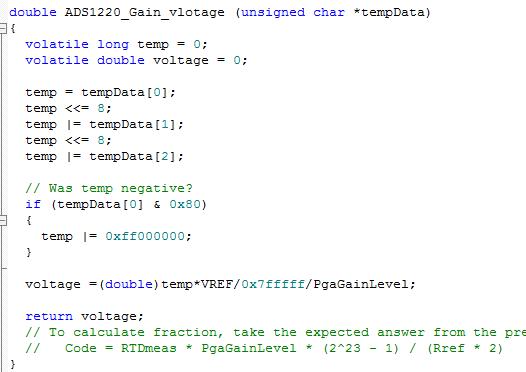

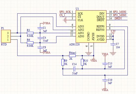

根据您的描述,您已经设置了ADS1220输出10uA的电流源,外部参考电压为40.3mV。在将采样数据转换为电压时,正压转换没有问题,但负压转换有误。这可能是由于以下几个原因:
1. 负压输出的原因:在三线法PT100测温中,负压输出可能是由于电流源的极性接反或者电路设计问题导致的。请检查您的电路连接和设计,确保电流源的极性正确。
2. 负压转换错误的原因:在将采样数据转换为电压时,可能存在负数处理不当的问题。您需要确保在转换过程中正确处理负数。以下是一个简单的示例,用于将采样数据转换为电压:
```python
def convert_to_voltage(sample_data, reference_voltage, gain):
# 将采样数据转换为电压
voltage = (sample_data * reference_voltage) / (2**24 * gain)
return voltage
在这个函数中,`sample_data`是采样数据,`reference_voltage`是外部参考电压(40.3mV),`gain`是增益(根据您的电路设计而定)。请确保在调用此函数时正确处理负数。
3. 检查ADS1220的配置:请确保您的ADS1220配置正确,包括输入通道、增益、采样率等。错误的配置可能导致负压转换错误。
4. 检查外部参考电压:请确保外部参考电压稳定且准确。不稳定或不准确的参考电压可能导致负压转换错误。
总之,要解决负压转换错误的问题,您需要检查电路设计、ADS1220配置、外部参考电压等因素,并确保在转换过程中正确处理负数。希望这些建议能帮助您解决问题。
