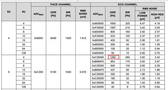

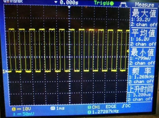

首先,我们需要了解ADS1293的工作原理和配置参数。ADS1293是一款24位模拟前端(AFE)芯片,用于生物电信号的采集。ODR(Output Data Rate)是输出数据速率,即每秒输出的样本数。在这个问题中,我们配置了ODR为1280Hz,但实际上测得的频率为1273Hz,相差7Hz。
以下是可能导致频率差异的几个原因:
1. 时钟源误差:ADS1293的ODR是由内部时钟源决定的。如果时钟源存在误差,那么实际的ODR可能会与预期值有所不同。时钟源误差可能是由于芯片制造过程中的公差、温度变化或者电源波动等因素引起的。
2. 配置参数误差:在配置ADS1293时,可能存在一些参数设置错误,导致实际的ODR与预期值有所差异。例如,时钟分频器设置错误或者采样率设置错误等。
3. 测量误差:在实际测试过程中,可能存在一些测量误差。例如,示波器或者频率计的精度不够高,导致测量结果与实际值有所偏差。
4. 环境因素:环境因素,如温度、湿度、电磁干扰等,可能会影响ADS1293的性能,从而导致实际的ODR与预期值有所差异。
为了解决这个问题,可以尝试以下方法:
1. 检查时钟源:确保时钟源的精度足够高,以减少时钟源误差对ODR的影响。
2. 重新检查配置参数:仔细检查ADS1293的配置参数,确保所有参数设置正确。
3. 使用高精度测量设备:使用高精度的示波器或者频率计进行测量,以减少测量误差。
4. 优化环境条件:尽量在恒温、恒湿、无电磁干扰的环境下进行测试,以减少环境因素对ODR的影响。
通过以上方法,可以尽量减小实际ODR与预期值之间的差异。
