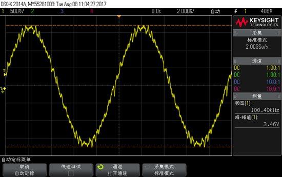

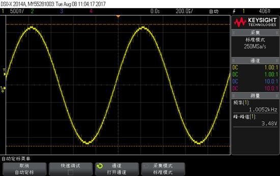

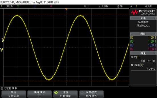

在TLC7524的DAC产生正弦波时,出现小的毛刺是正常现象。这些毛刺可能是由于DAC的量化误差、电路中的噪声、电源不稳定等因素引起的。以下是一些建议,可以帮助您减少毛刺的影响,使正弦波更加平滑:
1. 增加DAC的分辨率:提高DAC的分辨率可以减少量化误差,从而降低毛刺的影响。如果可能的话,您可以考虑使用更高分辨率的DAC。
2. 使用低通滤波器:在DAC输出端添加一个低通滤波器可以有效减少高频噪声,使正弦波更加平滑。您可以使用RC滤波器或有源滤波器。需要注意的是,滤波器会降低系统的响应速度,因此需要在滤波效果和响应速度之间进行权衡。
3. 优化电源设计:确保电源稳定且纹波小,可以减少电路中的噪声,从而降低毛刺的影响。您可以考虑使用线性稳压器或开关稳压器,并添加适当的滤波电容。
4. 降低采样率:降低DAC的采样率可以减少量化误差,从而降低毛刺的影响。但是,这会降低系统的响应速度,因此需要在滤波效果和响应速度之间进行权衡。
5. 软件处理:在生成正弦波数据时,可以使用软件算法对数据进行平滑处理,例如使用低通滤波器对数据进行滤波。
综上所述,您可以尝试以上方法来减少毛刺的影响,使正弦波更加平滑。需要注意的是,这些方法可能会影响系统的响应速度,因此在实际应用中需要根据具体需求进行权衡。
