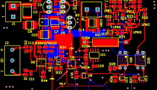

从您的描述来看,ADS1251数据跳动较大可能是由于PCB设计、电源、接地、信号完整性或外部干扰等原因导致的。以下是一些建议和可能的问题所在:
1. PCB设计问题:
- 检查ADS1251的电源和地线布局,确保它们尽可能靠近,以减少环路面积和电磁干扰。
- 确保ADS1251的模拟输入引脚(1和2脚)与参考电压(基准)之间的连接尽可能短且直接,以减少信号衰减和噪声。
- 检查是否有其他高速信号或大电流信号靠近ADS1251的模拟输入引脚,这可能导致串扰或干扰。
2. 电源问题:
- 确保ADS1251的电源电压稳定且在规定的范围内。不稳定的电源可能导致数据跳动。
- 使用旁路电容(如0.1μF和10μF)靠近ADS1251的电源引脚,以减少电源噪声。
3. 接地问题:
- 确保ADS1251的模拟地和数字地分开,但在某个点连接在一起,以形成星形接地布局。这有助于减少数字信号对模拟信号的干扰。
- 检查接地线是否足够宽,以承载可能的电流。
4. 信号完整性问题:
- 检查ADS1251的时钟信号是否稳定,时钟抖动可能导致数据跳动。
- 如果可能,使用差分信号传输时钟和数据,以减少外部干扰。
5. 外部干扰:
- 检查是否有其他设备或电路可能对ADS1251产生干扰,如射频发射器、电机等。
- 使用屏蔽和/或滤波器来减少外部干扰。
6. 软件和固件问题:
- 检查您的软件和固件是否正确配置ADS1251,包括采样率、增益设置等。
- 确保您的软件在读取数据时没有引入错误或延迟。
由于您提到了PCB图,但未提供实际的图片,我无法直接分析您的PCB布局。建议您根据上述建议检查您的PCB设计,并在可能的情况下进行修改和优化。如果问题仍然存在,您可能需要进一步调查硬件和软件方面的问题。
