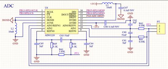

ADS1220用于三线制PT100测温,温度波动较大是什么原因导致的?

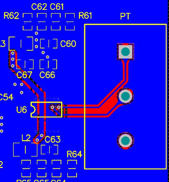

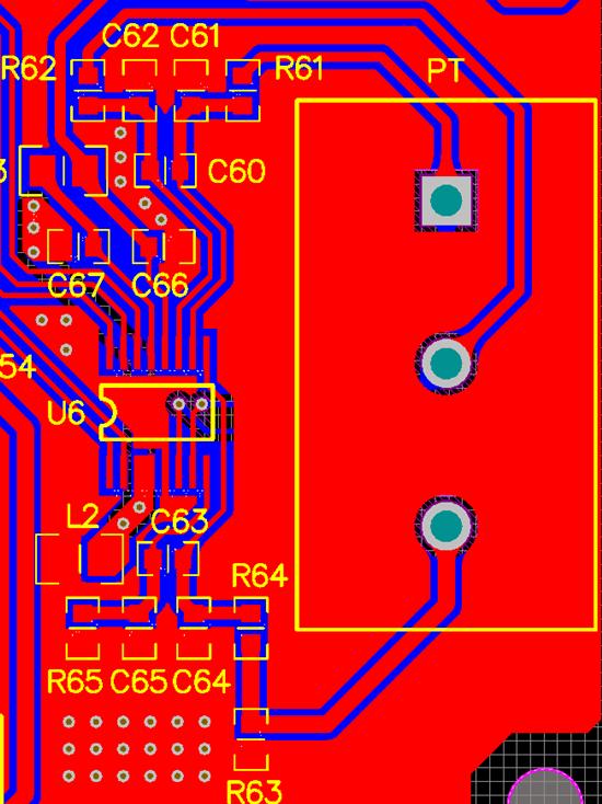

  • 最近开发产品,用了ti的ADS1220作为三线制PT100的温度采样,电路图和PCB布局如下,程序里的参考电压设置在1.65V,但是五块电路板布局一模一样,元器件参数和程序也一模一样,用同一个PT100进行实验,测环境温度,1号板子测得温度高于环境温度0.2℃,2号板子测得温度高于环境温度0.5℃,3号板子测得温度高于环境温度0.8℃,4号和5号板子测得温度高于环境温度1.3℃,是不是我的电路配置有什么问题,为什么会造成温度这么大的差异??万分着急,望TI的工程师帮忙解答一下,谢谢了

   这个波动不算大哦, 你可以考虑用平滑滤波来处理一下. 毕竟温度不会突变
PT100 的信号幅度比较小, 受噪声的影响会比较大.
当然, 做电路布线和电源纹波的改善也是有作用的

 直流特性由直流精度决定,你这个应该是未校准精度,可以尝试做直流校准看精度如何。
