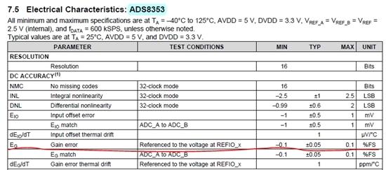

ADS8353是一款精密模数转换器(ADC),用于将模拟信号转换为数字信号。Gain error是指模数转换器在放大模拟信号时产生的误差。在分析AD采样误差时,需要考虑Gain error。
Gain error通常以百分比表示,表示实际增益与理想增益之间的差异。在ADS8353的数据手册中,Gain error的典型值为±0.01%,最大值为±0.05%。这意味着在实际应用中,增益可能会在理想增益的基础上有±0.01%的偏差,最大偏差为±0.05%。
在进行AD采样误差分析时,需要将Gain error考虑进去,因为它会影响到最终的数字信号的准确性。以下是分析步骤:
1. 确定模拟信号的输入范围和理想增益值。
2. 根据ADS8353的数据手册,了解Gain error的典型值和最大值。
3. 计算实际增益值,即理想增益值加上Gain error。
4. 分析实际增益值对AD采样结果的影响,例如信号失真、精度降低等。
5. 根据实际增益值和Gain error,评估系统的整体性能和误差范围。
总之,在进行AD采样误差分析时,需要将Gain error考虑进去,以确保对系统性能和误差范围有准确的评估。
