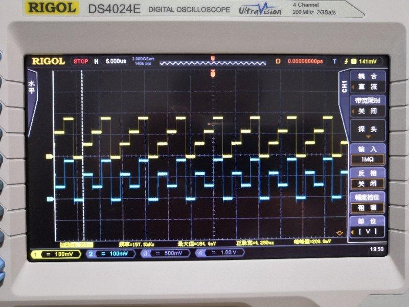

求助,关于ads4125在LVDS模式下输出信号的波形问题求解
  • 我们用ads4125采集信号,时钟125MHz。采用LVDS的工作电平,在测试模式下(寄存器地址25h配置成04h值),用示波器测量输出信号,其中d3p和d3n波形显示为(其余的LVDS数据波形类似):
    请问这样的情况是硬件的问题还是寄存器配置的问题?我们该怎么解决?谢谢。

001 = Outputs all 0s
010 = Outputs all 1s
011 = Outputs toggle pattern
时对不对?

 用示波器的一个探头测量时钟,另一个探头测量数据线

根据您提供的信息,您在使用ADS4125采集信号时,时钟频率为125MHz,采用LVDS工作电平。在测试模式下(寄存器地址25h配置成04h值),使用示波器测量输出信号时,发现d3p和d3n波形存在问题。为了解决这个问题,我们可以从以下几个方面进行排查:
1. 硬件问题:
   - 检查ADS4125的电源连接是否正确,确保电源电压和电流符合芯片要求。
   - 检查LVDS接口的连接是否正确,包括阻抗匹配、连接器和电缆。
   - 检查示波器的设置,确保示波器的带宽、采样率和触发设置适合测量125MHz的信号。
2. 寄存器配置问题:
   - 确认寄存器地址25h配置成04h值是否正确。您可以查阅ADS4125的数据手册,了解正确的寄存器配置。
   - 检查其他相关寄存器的配置,例如时钟设置、数据格式和滤波器设置等,确保它们都正确配置。
3. 软件问题:
   - 检查您的代码,确保正确初始化ADS4125,并正确配置寄存器。
   - 如果您使用的是第三方库或驱动程序,请确保它们与您的硬件和操作系统兼容。
解决方法:
1. 首先,检查硬件连接和示波器设置,确保它们都正确无误。
2. 其次,查阅ADS4125的数据手册,确认寄存器地址25h配置成04h值是否正确,并检查其他相关寄存器的配置。
3. 最后,检查您的代码,确保正确初始化ADS4125,并正确配置寄存器。
通过以上步骤,您应该能够找到问题所在并解决它。如果问题仍然存在,您可以考虑联系ADS4125的技术支持或寻求专业人士的帮助。
