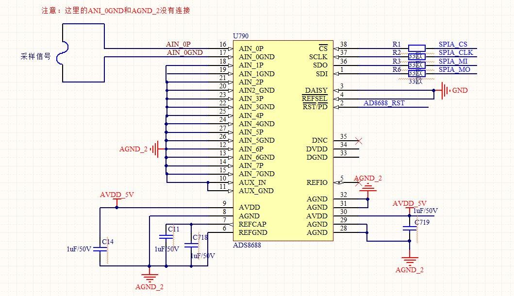

ADS8688是伪差分信号输入,要求输入端必须和【模拟地】共地,这句话是否正确?
  • 我现在用ADS8688进行交流信号的采集,有个疑问,请教一下:
          1. 该芯片是伪差分信号输入,所以要求输入端必须和【模拟地】共地,这句话是否正确?
          2. 在我提供的图纸中,我将第一路的输入的地:AIN_0GND并没有和模拟地连接,进行了测试,发现也能正确采样,请问这是为什么?可以这样设计吗?
          3. 如果我想找一款,真正能够差分输入的芯片,请问,和ADS8688相近的芯片有哪些?我是指接口和性能

AIN_nGND 与 GND 最好是共地. 手册要求小于 ±0.3V
你能用, 说明信号也模拟地本身没有相关性.

1. AIN_xGND的电压范围为-0.1V~0.1V,典型为0V ,那么在实际应用中就是和AGND要接在一起的。因为伪差分输入所以要和模拟地接一起,这个好像不太严谨,伪差分输入的话,一般AINN 可以是接参考电压的。
2. 您这里提到“AIN_0GND并没有和模拟地连接”也能正常采集,有可能AIN_xGND在内部已经和AGND是接在一起了,但确保起见,还是建议将AIN_XGND和模拟地接一起。
3. 全差分输入的话,看下ADS8363这款
