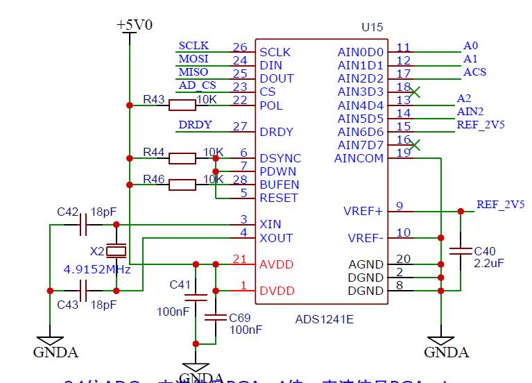

ADS1241采样值异常是什么原因导致这个现象?
  • 如下图所示,我们采用ADS1241采用AVDD=5V,Vref=2.5V,AIN5引脚的待测量信号为0~5V,AIN6为2.5V基准电压,用于测量-2.5V~+2.5V的应用场景
    源码初始化步骤如下:
    ba_ads_writeReg(ADS1241_SETUP, 0x00) ;  //PGA=1
    ba_ads_writeReg(ADS1241_MUX, 0x56);  //AIN5+, AIN6-
    ba_ads_writeReg(ADS1241_ACR,  0x00);  //Bipolar、RANGE=±VREF、DR=00(30Hz)
    ba_ads_writeCmd(ADS1241_SELFCAL);  //失调和增益校准
    。。。。等待6个DRDY周期
    读取OCR=0x000101, FSR=0F0701
    DRDY就绪后调用RDATA命令读取AD采样值
    AIN5=3.111V时,AD值为0x1FD81F,在稍大些时,AD采样值变成从0x000000开始
    请问是什么原因导致这个现象?

 信号大了会溢出, 结果应该是 FFFFF,  全0的情况应该不是溢出,  端口断开?

寄存器ACR中BUFEN bit 未使能,但buffer上拉使能了,buffer是否使能与输入信号范围有关,建议硬件与软件设置统一起来再看采样情况。

 采样值异常可能与您的SPI读写时序也有关系,注意,当POL pin为高时,数据在SCLK的上升沿锁定,SCLK应该在HIGH上空闲。
