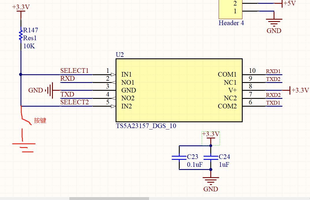

TS5A23157多次开关切换以后IN1, IN2和GND短路了怎么解决?
  • 电路如上图所示,我是通过按键来切换通道的,平时IN1 和IN2都为高电平,然后按下按键, IN1 ,IN2短接到地实现通道跳转,但是在使用中发现有两个芯片,在多次跳转以后,IN1 IN2就跟地短路了,再也不能拉高了,这大概是什么原因造成的呢? 请帮忙看一下

TS5A23157 控制管脚IN1和IN2可在5.5V电压内工作,最高承受电压6.5V。
建议用示波器检查下按键切换时形成的抖动电压是否超过了6.5V;+3.3V电源电压是否正常。

里面是否是MOS管?有否超过其最大电流呢?或者峰值电流!把管子击穿了?!
或者按键不良,接触面断断续续,导致烧坏IC 呢?

 断断续续不会,顶多在按下或抬起的时候有点抖动,那这样是否需要并联一个0.1uf电容呢?,不会有峰值电流把管子击穿吧,直接10k电阻上拉到3.3v呢
