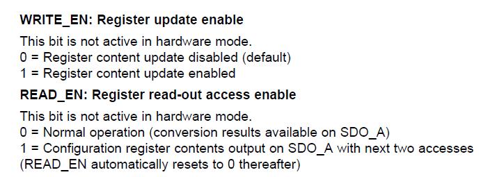

  •   我调试的ADS8568使用的是SPI与mcu进行通信,仅通过SDO_A作为数据输出:
    1、测量电压功能的功能很正常,16bit的数据能够从SPI总线收取到,并且结果正确。
    2、读取和设置内部的Configuration (CONFIG) Register存在问题,按照datasheet上所述,更新或读取寄存器需将对应的bit设置为1,但按此配置读取寄存器内容为随机数值,明显与默认值0x000003FF不符。
    在代码中读取的时序为:
    spi.write([0xC0, 0x00, 0x3F, 0xFF])
    data = spi.read(4)
    请帮忙看下读取的时序是否有问题,或者配置是否有问题

HW/SW(pin41)管脚是高电平还是低电平,这个管脚是用来设置 Hardware Mode和 Software Mode的,在Hardware 模式下WRITE_EN无效。

  您现在的问题是serial mode下读取和设置内部的Configuration (CONFIG) Register有问题?您是按照数据手册FIgure 40进行操作的吗,可以示波器看下时序吗
