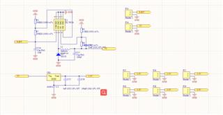

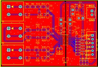

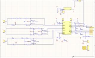

  • 你好,这是我已完成对ADS131M04 的读取,但是噪声好像有点大,这是我的原理图和PCB电源采样AMS1117-3.3 ,我看ADS131M04EVM 使用LP5907MFX-3.3/NOPB准备下一步优化,当前测试步骤;

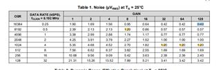

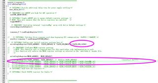

    1: 设置 ADS131M04   OSR 16384  GAIN 256
    2: 定时器 设置100ms 读取一次
    3:将PCB 板的 4个通道 全部对地 短接
    4:读取数据查看峰值抖动范围;(这里峰值跳动较大,平均20-40uV,并且初始值偏移较大)
    问题:
    1: 电源改用低噪声的LDO是否对采集噪声有优化?
    2:PCB还有没有其他值得优化的布板?
    3:我这样测量噪声的方法是否正确?

2、关于PCB,数字地和模拟地的单点连接电阻R43,建议放置在AD芯片旁边,不要离AD芯片这么远,如datasheet Layout Example红色圈内:
您的PCB输入信号绿色圈部分,滤波电路部分比如C19可以放置在C20的左边上半部分,C21放在C20左边下半部分,这样信号就不需要拐弯一条线连下来,比如datasheet截图红色所示放置
PCB LAYOUT建议参照datasheet Layout部分说明和EVM板设计

1、AVDD 和DVDD使用同一个LDO功能也可以,分开供电避免相互干扰更好一些;
2、开关电源5V芯片不在这个板子上还好一些,我认为已经经过了一个3.3V等级线性LDO LP5907 ,5V这个等级就不需要了

2. PCB还有没有其他值得优化的布板?
答:以下是一些建议,可以帮助你优化PCB布局:
a. 尽量缩短信号线的长度,减少信号损耗和干扰。
b. 尽量将模拟信号线和数字信号线分开布局,避免相互干扰。
c. 尽量将电源线和地线靠近,形成良好的地平面,减少地回路阻抗。
d. 对于敏感信号线,可以使用屏蔽线或者地线进行屏蔽,减少干扰。
e. 尽量将模拟地和数字地分开,最后在电源入口处连接,减少地回路噪声。
f. 检查是否有高频信号线穿过电源线或地线,避免产生电磁干扰。
