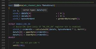

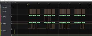

    问题1:逻辑分析数据与 这个芯片TI官方 SDK 的 readData()函数读取类容相同, 但readData 函数的CRC校验失败,根据数据内容自己进行CRC计算也不符。请问该如何对数据进行 CRC 校验。
    问题2:MISO 收到的数据前3个字节经常不同,中间6个字节是通道数据这个数据是正常的。请问 前三个字节数据怎么理解 ,是否是经常变化的数据。
    问题3:如图 SDK的 readData函数中    uint16_t crcWordIn = calculateCRC(dataTx, bytesPerWord * 2, 0xFFFF);     dataTx长度是4,
    bytesPerWord 是3,那计算CRC时 bytesPerWord *2 = 6 已经超过 dataTx 范围,这样的设计目的是什么?

2:实际上
无论  #define CHANNEL_COUNT (2) 设置的是几个通 道, CLOCK
Register寄存器中是否有关闭没使用的通道,SPI 读取时序仍然是按如下图进行的。
这就解释了,我问题中为什么读取的CRC数据是错误的,实际情况是  #define
CHANNEL_COUNT (2) 设置了2,readData()函数读取数据不完整导致。
问题2:
前2个字节是
STATUS 状态寄存器的值,状态寄存器包含了多个功能,当有的条件触发时这个值就会变化具体规格书上有描述。
问题3:
估计是SDK的这部分代码错误导致,更改为 uint16_t crcWordIn = calculateCRC(dataTx, bytesPerWord,
0xFFFF); 后功能正常。
补充说明:
SDK   readData()函数功能不完善,如果需要 CRC 功能甚至有错误,实际只提供了读取通道值的基本功能。
