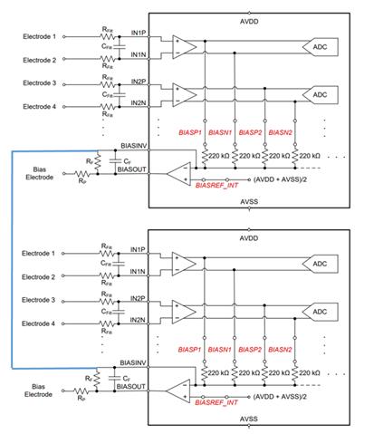

要将两个ADS1299芯片串联以实现16通道EEG,确实需要将两个芯片的AFE BIASINV引脚相接。但是,仅仅连接这两个引脚可能不足以实现正确的硬件连接。以下是在Bipolar模式下连接两个ADS1299芯片的步骤:
1. 将两个ADS1299芯片的AFE BIASINV引脚相接。这将确保两个芯片的共模电压保持一致,从而实现正确的双极性测量。
2. 将两个ADS1299芯片的地(GND)引脚相接。这将确保两个芯片的参考电平相同,从而实现正确的测量。
3. 将两个ADS1299芯片的时钟(CLK)引脚相接。这将确保两个芯片的采样时钟同步,从而实现正确的数据采集。
4. 将两个ADS1299芯片的复位(RESET)引脚相接。这将确保两个芯片在启动时同时复位,从而实现正确的初始化。
5. 将两个ADS1299芯片的SPI接口相接。这将确保两个芯片可以通过同一个SPI接口进行通信。
6. 将两个ADS1299芯片的电源(VDD)引脚分别连接到各自的电源。这将确保两个芯片分别获得所需的电源。
7. 将两个ADS1299芯片的通道引脚分别连接到相应的EEG电极。这将确保每个通道都可以正确测量EEG信号。
在完成以上步骤后,您应该可以实现16通道EEG的硬件连接。请注意,您还需要编写相应的软件代码来控制两个ADS1299芯片的数据采集和处理。
