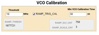

  • 我想利用lmx2594产生一个LFM脉冲,我实现的方法是通过让lmx2594扫频到我需要的频率时进行vco校准使得在vco校准期间不输出信号以达到脉冲的效果。
    通过控制vco校准的延迟计数来控制脉冲周期时间,现在的问题是,我通过tiCO PRO软件配置生成的vco校准延时与实际测试得到的不合符。
    例如
  • 我将校准时间设置为30us,但实际测得的值为480us,即期望值的16倍。
    此时参考时钟为100MHz, fpd=100MHz, cal_clk_div=0,因此状态机fsm=100M,则实际校准时间应为t=(1/fsm)*750*(2^3)=60us。
    附件为TICO PRO生成的寄存器内容。

您好,这里实际指的是一个延迟或暂停时间,用于在下一个斜波发生之前完成VCO校准。
也就是说,即使”最小VCO校准时间“设置为0,
VCO也要进行校准,这个参数并不能改变VCO的校准特性。
参考LMX2572的自动扫频波形中可以看下:
