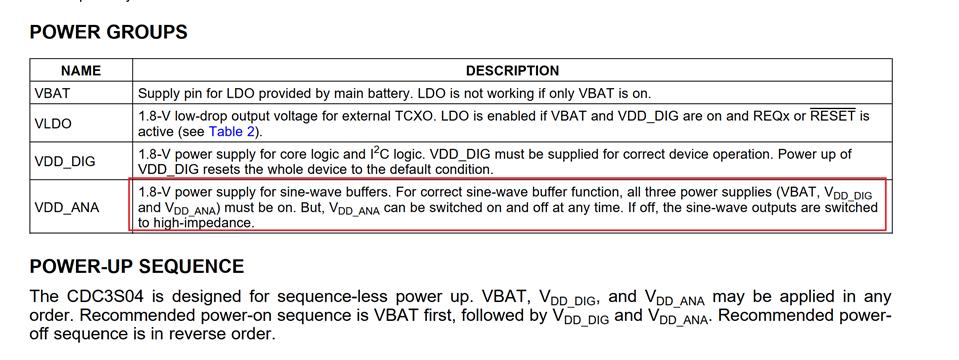

CDC3S04的datasheet输入为sin的时候,电源引脚VBAT,VDD_DIG以及VDD_ANA是否都是需要进行上电?
  •       如上图所示,为CDC3S04的datasheet,输入为sin的时候,电源引脚VBAT,VDD_DIG以及VDD_ANA是否都是需要进行上电?如果VBAT进行悬空处理,芯片是否能够正常工作?谢谢。

是的,输入sine正弦波的时候,这三个电压VBAT,VDD_DIG以及VDD_ANA必须都需要上电。任何一个悬空处理的话,都不能保证能正常工作。

  Vbat是给内部LDO供电的。VLDO是内部LDO的输出电压,用来给外部TCXO供电的,如果内部LDO正常工作的话VLDO输出1.8V可以给外部供电。
但是LDO 使能的话,不是仅仅只有Vbat供电就可以了,需要Vbat和VDD_DIG 都供电没并且REQx或REST active的前提下内部LDO才正常工作。
