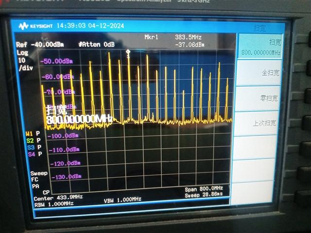

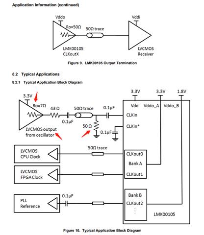

关于您在使用LMK00105时钟扇出芯片时遇到的疑问,我将逐一为您解答:
1. 串联43R和并联50R的作用及是否必要:
在时钟信号传输过程中,串联43R电阻和并联50R电阻的主要作用是阻抗匹配和减少反射。阻抗匹配可以减少信号在传输过程中的损耗和反射,从而提高信号的完整性。对于CMOS输出的有源晶振,如果没有关于输出内阻的描述,您可以尝试不使用这些电阻,但最好还是根据实际情况进行测试。
对于38.4MHz的频率,50R匹配可能不是必需的,因为高频信号对阻抗匹配的要求更高。但是,为了确保信号的完整性和稳定性,建议您在实际应用中进行测试,以确定是否需要这些电阻。
2. 关于辐射能量的问题:
您提到的辐射能量从-70dBm增加到-40dBm,这可能是由于LMK00105芯片在处理时钟信号时产生了谐波。这种现象在一定程度上是正常的,因为时钟信号在经过处理和分配时会产生谐波。然而,如果谐波能量过高,可能会对您的RF灵敏度产生影响。
为了降低辐射能量,您可以尝试以下方法:
a. 使用屏蔽和接地措施:确保电路板的屏蔽和接地良好,以减少辐射能量。
b. 优化PCB布局:合理布局时钟信号线和电源线,减少信号线之间的干扰。
c. 使用低通滤波器:在时钟信号输入和输出端添加低通滤波器,以减少高频谐波的产生。
d. 调整时钟信号的负载:根据LMK00105的规格书,调整时钟信号的负载,以减少谐波的产生。
总之,您需要根据实际情况进行测试和调整,以确保辐射能量在可接受的范围内。希望这些解答能帮助您解决问题。
