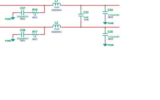

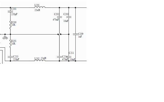

D类功放喇叭输出端会接RC串联在喇叭上面,它的作用是什么?
  • D类功放喇叭输出端会接RC串联在喇叭上面,这个作用是什么?还看到有的是接CR,如下面这个图C201和R200,这个有什么区别吗,还有喇叭之间会接电容,这个作用又是什么,如下面的C33 ?还想请教各位,谢谢!

D类功放驱动喇叭时;不用串联RC等元件。一般串联的是LC网络做低通滤波,滤除调制信号,输出较纯的音频信号。至于C201、R200,是阻尼功输出调制波过冲元件。C33是移相失配吸收电容。

张超
2024-11-1 10:23:40
两者有轻微的差异;RC会更好些。关于100kohm电阻;是为高侧驱动器自举预供电设置。

徐夕武
2024-11-1 10:23:55
不加也没太大问题,产品测试的时候可能稍微有点小麻烦。对听感基本没有影响。
