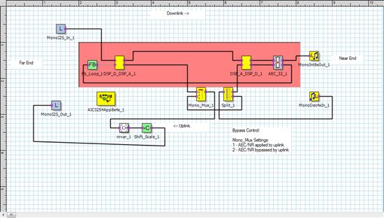

用PPS生成的代码写入AIC3254只听到杂音,没有声音输入是哪里出了问题?
  • 我用PPS生成的代码写入AIC3254只听到杂音,没有声音输入,我用的是CC3200AUDBOOST这块板子做测试,请您帮我看看哪里出了问题。
    下面的配置写入预置模式就有声音输入输出,写入PPS生成的minDsp代码就只能听到一点杂音。

根据您的描述,您在使用PPS生成的代码写入AIC3254时遇到了问题,只能听到杂音而没有声音输入。您提到使用CC3200AUDBOOST板子进行测试,并且在预置模式下有声音输入输出。以下是一些建议和可能的问题所在:
1. 检查PPS生成的代码配置:首先,请确保PPS生成的代码配置正确。您可以尝试将预置模式的配置与PPS生成的代码进行比较,看看是否有任何差异。如果发现有差异,请将预置模式的配置应用到PPS生成的代码中。
2. 检查I2S接口:请确保您的CC3200AUDBOOST板子的I2S接口配置正确。您需要检查I2S接口的时钟设置、数据格式和通道配置等。确保这些设置与AIC3254的要求相匹配。
3. 检查电源和地线:请检查CC3200AUDBOOST板子的电源和地线连接是否正确。确保AIC3254的AVDD和IOVDD电源电压稳定,并且地线连接良好。
4. 检查外部音频输入:请确保您的外部音频输入设备(如麦克风)连接正确,并且工作正常。您可以尝试使用不同的音频输入设备进行测试,以排除设备故障的可能性。
5. 检查PPS生成的minDsp代码:请检查PPS生成的minDsp代码是否有错误或不兼容的问题。您可以尝试使用预置模式的minDsp代码进行测试,看看是否能解决问题。
6. 检查固件版本:请确保您的CC3200AUDBOOST板子和AIC3254的固件版本是最新的。如果固件版本过旧,可能会导致兼容性问题。
7. 检查硬件连接:请检查CC3200AUDBOOST板子与AIC3254之间的硬件连接是否正确。确保所有引脚连接正确,并且没有短路或断路的问题。
通过以上步骤,您应该能够找到问题所在并解决杂音问题。如果问题仍然存在,建议您联系AIC3254和CC3200AUDBOOST的技术支持,以获取更专业的帮助。
