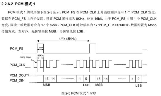

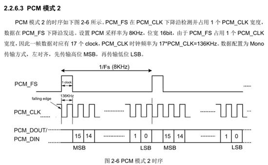

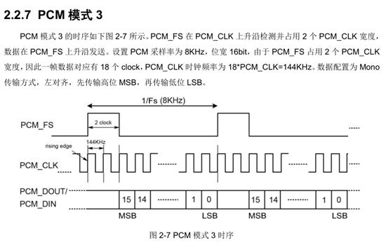

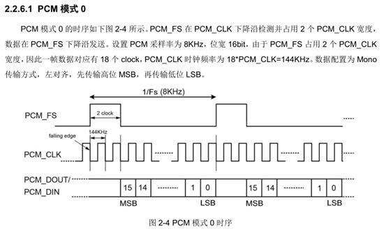

3. 检查4G模块PCM操作模式:
您提到了4G模块PCM操作的四种模式,确保您选择了正确的模式。不同的模式可能对应不同的数据格式和传输方式,选择合适的模式对于正常通信至关重要。
