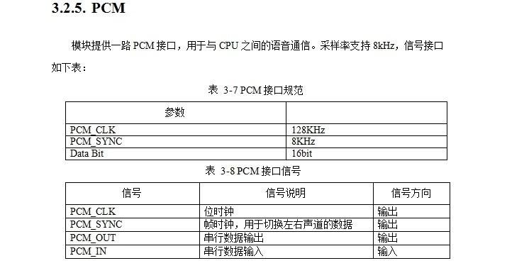

TLV320AIC3262 PCM接口能否支持如下参数?
请问, TLV320AIC3262  PCM接口  能否支持如下参数?? 谢谢!

鲁瑶
2024-10-21 16:36:35
AIC3262集成的是12bit的ADC, 所以16bit data是不支持的
其他PCM接口的信号,和I2S 差不多,这个都没问题。

柴扉
2024-10-21 16:36:40
TLV320AIC3262支持所有音频串行接口,可以设置为16 bits.数据。
2. 时钟有BCLK和WCLK,具体请参考datasheet figure4和figure 5。

陈伟
2024-10-21 17:52:52
TLV320AIC3262 是一款由德州仪器(Texas Instruments)生产的音频编解码器,它支持多种音频格式和接口。关于您提到的 PCM 接口参数,我需要您提供具体的参数信息,例如采样率、位深、通道数等,以便我为您确认 TLV320AIC3262 是否支持这些参数。
一般来说,TLV320AIC3262 支持以下 PCM 参数:
1. 采样率:最高支持 96kHz
2. 位深:支持 16、18、20、24 位
3. 通道数:支持立体声(2 通道)和多通道音频
如果您需要更详细的信息,建议您查阅 TLV320AIC3262 的数据手册,以便了解其完整的技术规格和支持的参数。
