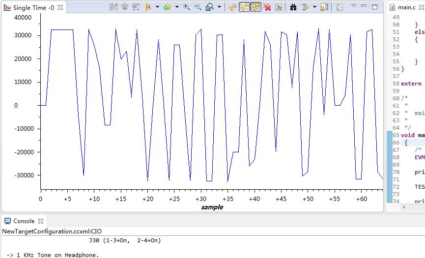

TLV320AIC3204音频采集后模拟量变成数字量是否经过了编码?
  • aic3204音频采集后模拟量变成数字量是否经过了编码,还是说就是模拟量电压的对应赋值,
    我输出了一个1KHz的正弦信号,示波器里显示的正弦波形,而程序里数字量形成的波形根本不是,请知道原因的朋友解答一下

   经过了 ADC 吧
不过就算是模拟量经过量化成了数字量, 也算是编码了吧.

TLV320AIC3204是一款音频编解码器,它的作用是将模拟音频信号转换为数字音频信号。在音频采集过程中,模拟量确实会经过编码过程。这个过程通常包括以下几个步骤:
1. 模拟信号的采样:首先,模拟信号会被定期采样,以获得离散的样本值。这个过程称为脉冲编码调制(Pulse Code Modulation,PCM)。
2. 量化:采样得到的模拟信号值会被量化,即将模拟信号的连续值映射到有限数量的离散值。量化过程会导致一定的失真,称为量化误差。
3. 编码:量化后的离散值会被编码成二进制格式,以便进行数字处理和传输。这个过程称为模数转换(Analog-to-Digital Conversion,ADC)。
关于您提到的1KHz正弦信号的问题,可能的原因有以下几点:
1. 采样率:如果采样率过低,可能导致信号的混叠现象,使得输出的数字波形与原始信号不符。请确保您的采样率足够高,以避免混叠现象。
2. 量化位数:量化位数决定了量化误差的大小。较低的量化位数可能导致较大的量化误差,从而影响输出波形的质量。请确保您的量化位数足够高,以获得较好的信号质量。
3. 滤波器:在模数转换过程中,通常会使用低通滤波器来去除高频噪声。如果滤波器的截止频率设置不当,可能导致信号失真。请检查您的滤波器设置,确保它适用于您的信号。
4. 程序处理:请检查您的程序,确保在处理数字信号时没有引入额外的误差或失真。
总之,TLV320AIC3204音频采集过程中,模拟量确实会经过编码过程。要获得高质量的数字信号,需要确保采样率、量化位数和滤波器设置都合适。同时,检查您的程序,确保在处理数字信号时没有引入额外的误差或失真。
