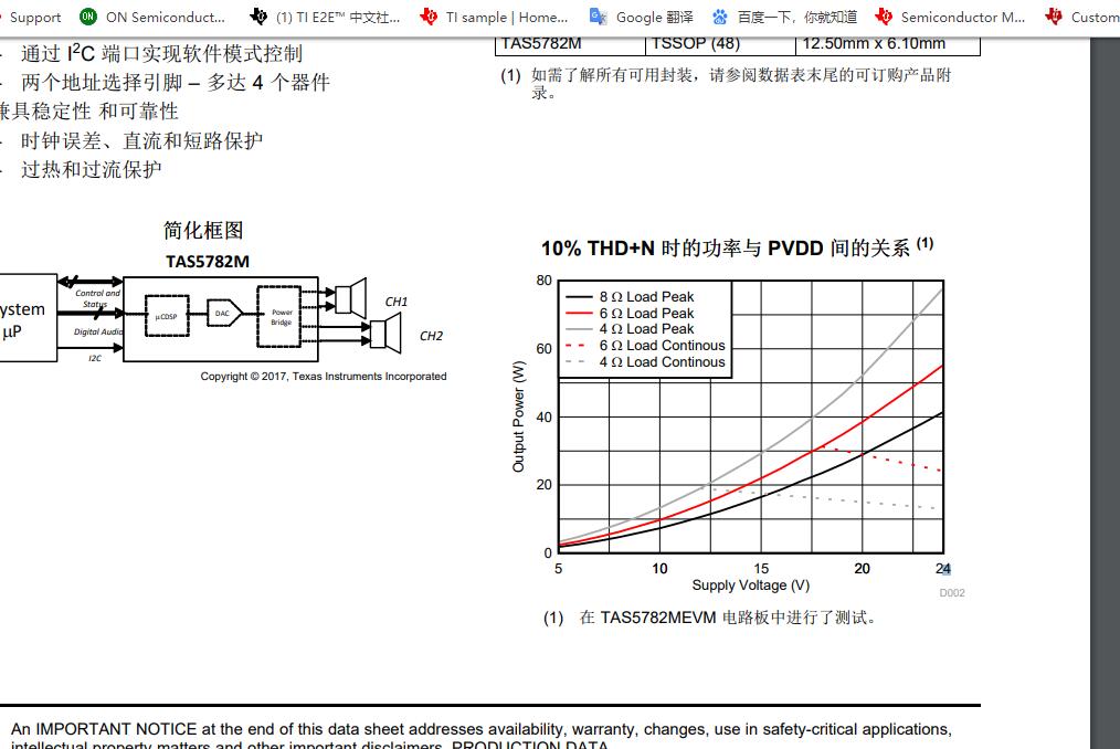

请问TAS5782功率表示PBTL模式还是BTL模式下的,功率是否需要*2?

是BTL模式,这个图和数据手册Figure23 是一样的,可以看数据手册中测试条件描述。
