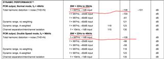

PCM4222是一款高性能的模数转换器(ADC),其THD(总谐波失真)性能在业界具有较高的评价。在分析PCM4222的THD性能时,我们需要关注以下几个方面:
1. 动态范围:PCM4222的动态范围约为121dB,这意味着其量化噪声约为-121dBFS。这是一个相当高的动态范围,可以提供非常清晰的音频信号。
2. 采样率:PCM4222支持多种采样率,包括48kHz和96kHz。在不同的采样率下,其带宽和噪声表现可能会有所不同。
3. 输入幅度:在手册中提到的-1dBFS输入幅度,是指输入信号的峰值幅度相对于满量程信号的1dB。这是一个相对较大的输入幅度,可以确保ADC在较高的信号水平下工作。
关于您提到的THD+N参数,我们可以从以下几个方面进行分析:
1. THD+N的定义:THD+N是总谐波失真加噪声的缩写,它表示了在一定带宽内,信号的谐波失真和噪声的总和。这个参数可以反映ADC在处理信号时的失真和噪声水平。
2. 采样率对THD+N的影响:在48kHz和96kHz采样率下,PCM4222的THD+N分别为108dB。这意味着在这两个采样率下,ADC的失真和噪声水平相当。虽然96kHz采样率下的带宽比48kHz采样率下的带宽宽了一倍,但由于PCM4222的高性能设计,其在不同采样率下的THD+N性能并没有明显差异。
3. 输入幅度对THD+N的影响:在-1dBFS输入幅度下,PCM4222的THD+N主要受到谐波失真的影响。这是因为在较高的输入幅度下,ADC的量化噪声相对较小,而谐波失真则成为主要的失真来源。因此,在这种情况下,THD+N的表现主要取决于ADC的谐波失真性能。
4. PCM4222 EVM测试:在PCM4222 EVM(评估模块)测试中,THD+N的表现非常好。这表明PCM4222在实际应用中,可以提供非常低的失真和噪声水平,满足高性能音频处理的需求。
综上所述,PCM4222在不同采样率和输入幅度下的THD+N性能表现相当稳定,这得益于其高性能的设计。虽然在96kHz采样率下的带宽比48kHz采样率下的带宽宽了一倍,但由于其优秀的谐波失真性能,THD+N并没有明显恶化。因此,PCM4222是一款值得信赖的高性能ADC,可以满足各种高性能音频处理需求。
