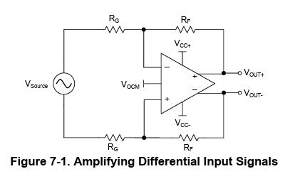

THS2630是一款全差分运放,其设计允许在差分输入模式下工作。在差分输入模式下,运放的两个输入端(正相输入端和负相输入端)之间的电压差被放大。关于您的问题,即使输入电压Vsource与运放的供电Vcc不共地,THS2630仍然可以正常工作。以下是详细的解释:
1. 差分输入模式:在差分输入模式下,运放的正相输入端(非反相输入端)和负相输入端(反相输入端)之间的电压差被放大。这意味着,即使输入电压Vsource与运放的供电Vcc不共地,只要两个输入端之间的电压差保持稳定,运放就可以正常工作。
2. 共模抑制:全差分运放具有很好的共模抑制能力,这意味着它可以有效地抑制两个输入端相对于共同参考点(例如地)的电压变化。因此,即使输入电压Vsource与运放的供电Vcc不共地,运放仍然可以准确地放大两个输入端之间的电压差。
3. 应用示例:您提到的应用示例中的差分输入形式,可能是为了展示如何使用THS2630在输入电压与运放供电不共地的情况下实现正常工作。这种设计可以确保运放在不同地电平下仍能正常工作,提高系统的稳定性和可靠性。
4. 注意事项:虽然THS2630可以在输入电压与运放供电不共地的情况下正常工作,但在实际应用中,仍需注意以下几点:
a. 确保输入电压Vsource在运放的供电范围内,以避免损坏运放。
b. 考虑输入电压Vsource与运放供电Vcc之间的地电平差异,以确保系统的整体稳定性。
c. 在设计电路时,确保差分输入端的信号完整性,以避免引入噪声或干扰。
总之,THS2630全差分运放可以在输入电压与运放供电不共地的情况下正常工作。然而,在实际应用中,仍需注意一些设计和使用上的细节,以确保系统的稳定性和可靠性。
