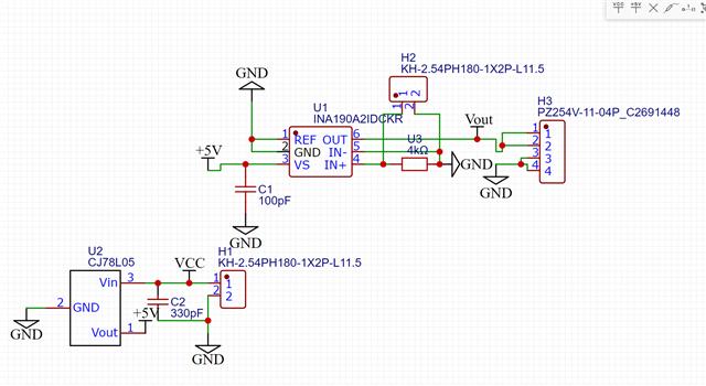

首先,我们来分析一下INA190A2芯片的工作原理和参数。INA190A2是一款高精度、低功耗的电流传感器,它可以将输入电流转换为输出电压。根据您提供的信息,您希望测量5μA的输入电流,通过4000Ω的采样电阻,得到1V的输出电压。
1. 计算预期输出电压:
输入电流:5μA
采样电阻:4000Ω
输出电压 = 输入电流 × 采样电阻 = 5μA × 4000Ω = 20mV
这里我们发现,预期的输出电压应该是20mV,而不是1V。这可能是您在设置INA190A2参数时的一个错误。
2. 检查原理图:
确保INA190A2的引脚连接正确,包括VCC、GND、VOUT、I+和I-。如果连接错误,可能会导致输出电压为0。
3. 检查INA190A2的配置:
INA190A2需要通过I2C接口进行配置,包括设置增益、电流方向等参数。请确保您已经正确配置了这些参数。
4. 检查电源:
确保INA190A2的VCC和GND引脚连接到正确的电源上,且电源电压在芯片的工作范围内。
5. 检查采样电阻:
确保4000Ω的采样电阻连接在I+和I-之间,且电阻值准确。
6. 检查输入电流:
确保输入电流确实为5μA,可以使用其他测量工具进行验证。
7. 检查输出电压测量:
确保您使用的测量工具(如万用表)能够测量微伏级别的电压。
综上所述,您需要检查原理图、INA190A2的配置、电源、采样电阻、输入电流和输出电压测量等方面,以找出导致输出电压为0的原因。同时,请确保您设置的预期输出电压是正确的。
