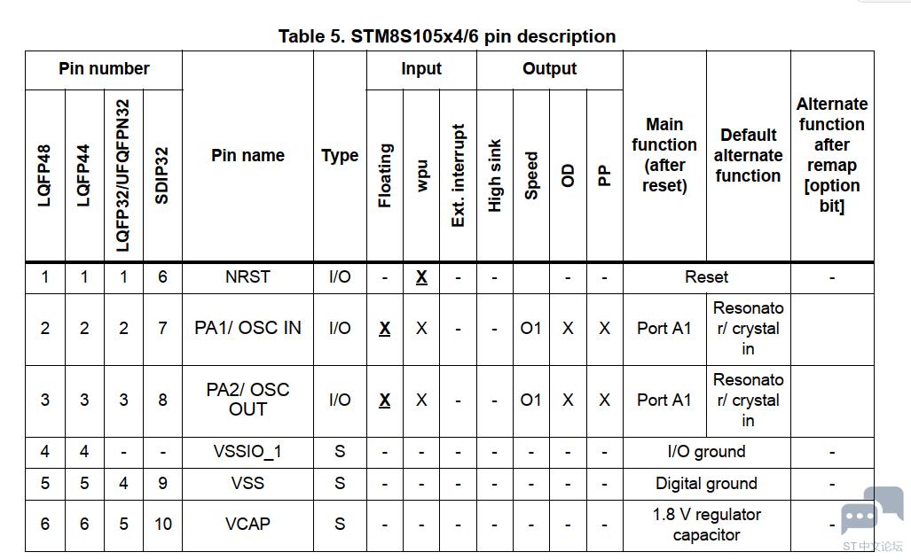

在STM8S系列微控制器中,OD(Open-Drain)和PP(Push-Pull)是两种不同的输出模式。它们分别表示:
1. OD(开漏):这种模式下,输出引脚可以连接到一个上拉电阻,当输出为高电平时,引脚电压接近Vcc(电源电压),当输出为低电平时,引脚电压接近地(GND)。开漏模式通常用于实现多路复用或与其他设备共享同一信号线。
2. PP(推挽):这种模式下,输出引脚可以直接输出高电平和低电平,不需要外部上拉电阻。推挽模式通常用于驱动负载或与其他设备直接连接。
关于您提到的“X”表示,这可能是一个特定的文档或图表中的标记。然而,根据您提供的信息,我们无法确定“X”在这种情况下的具体含义。为了更准确地回答您的问题,我们需要查看相关的文档或图表。
通常情况下,STM8S系列微控制器的时钟输出引脚可以支持开漏和推挽模式,但这取决于具体的型号和引脚配置。建议您查阅STM8S系列微控制器的数据手册或参考设计,以获取更详细的信息。
