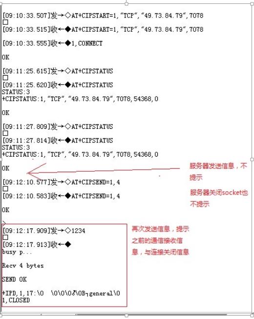

通过串口调试助手向模组发送AT指令,IPD回显功能异常,无提示的原因?
通过串口调试助手,模拟通信流程测试。
固件版本是:2.1.0.0-dev ab00f4a
SDK Version:V4.0-Beta2-174-g99fb9a3f7
Bin Version:2.0.0(WROOM-32)
问题1:
通过串口调试助手向模组发送AT指令,在普通传输模式,数据接收模式为主动模式的情况下,服务端向模组发送数据,IPD回显功能异常,无提示。远端TCP连接关闭,无提示。
ESP32-S作为客户端,连接服务器通信时:
1. 接受服务器数据不能及时传递至串口
2. 服务器关闭,不能提示连接关闭信息
3. 在该socket下发送数据,才会提示服务器数据与连接关闭信息
现象:
指令顺序
AT+CWMODE=3
AT+CWSAP="ESP32","12345678",1,3,4,0
AT+CIPMUX=1
AT+CIPSERVERMAXCONN=2
AT+CIPSERVER=1,7078
AT+CIPSTO=120
AT+CIPSTATUS
AT+CWJAP="SiNeng-guest","88888118"
AT+CIPSTART=1,"TCP","49.73.84.79",7078
