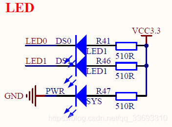

![]() ![]() 小结:由硬件连接图与电路设计图可以看出,LED1与LED2连接于芯片的PF9与PF10端口,在软件设计时需要对这两个GPIO进行初始化设置。 由电路设计图可以看出,如果PF9与PF10端口为高电平(3.3V),则没有电压流过LED灯管,只有当PF9与PF10为低电平时才有电流流过LED灯管,因此只有使用GPIO_ResetBits()函数才可以点亮LED。 4. 程序设计流程
