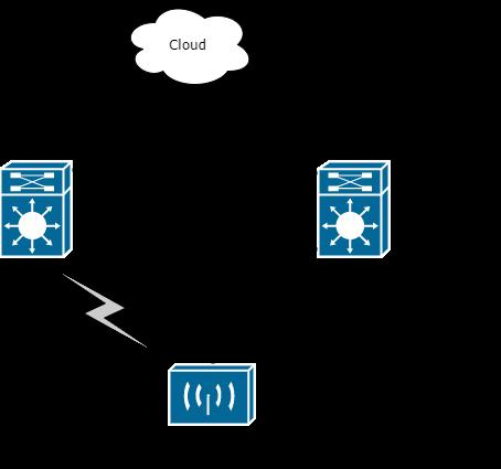

如何强制让socket通讯(UDP)使用wifi或者eth?
项目中需要同时用到wifi和网口,当wifi和网口同时ready的时候,优先采用网口通讯,网口通讯不畅时自动切换到wifi。
实际测试发现esp32通讯优先采用wifi,而且当上端路由器网络断开(此时esp32与路由器之间的连接是正常的)时不能自动切换。
请教一下:如何强制让socket通讯(UDP)使用wifi或者eth
