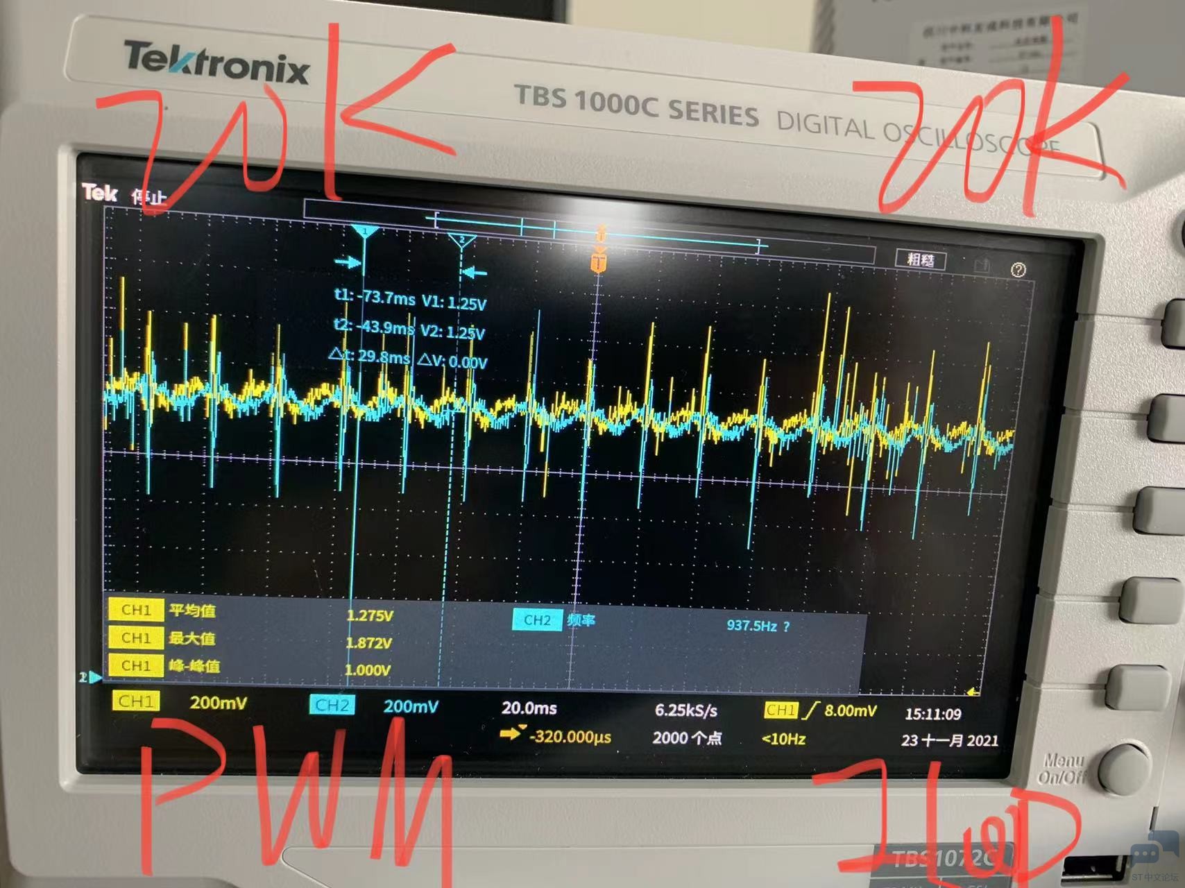

在做pmsm电机的foc算法,但是电流环一直没办法稳定下来,电流采样有很多毛刺的原因?
最近在做pmsm电机的foc算法,但是电流环一直没办法稳定下来,电流采样有很多毛刺
是否需要在程序中加入滤波算法呢

在PMSM电机的FOC算法中,电流环不稳定的原因可能有多种,包括采样误差、电流测量误差、电流反馈延迟、控制器参数不准确等。其中,电流采样的毛刺可能是由于ADC转换噪声、电流测量回路中的噪声干扰等因素引起的。
为了解决电流采样毛刺的问题,可以考虑在程序中加入滤波算法。滤波算法可以通过平滑和抑制毛刺,提高电流测量的精度和稳定性。常用的滤波算法包括低通滤波、中值滤波、卡尔曼滤波等。
在设计滤波算法时,可以根据电流信号的频率特性和滤波要求选择合适的滤波器类型和参数。需要注意的是,滤波算法会引入一定的延迟,因此需要权衡滤波效果和响应速度。
此外,还可以考虑优化电流传感器的设计和校准,以减小测量误差和干扰。例如,可以使用高精度的电流传感器、增加采样率、提高ADC分辨率、优化采样触发时机等方法来提高电流测量的准确性。
总之,通过合理选择滤波算法和优化电流传感器的设计,可以降低电流采样的毛刺,并提高电流环的稳定性。
