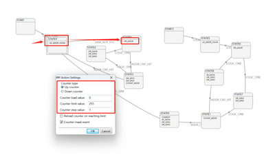

FX3自带SDK中的例程GPIF ii sram-master:读写sram指令中的地址由状态机中的地址计数器来决定,请教一下如何在FX3固件代码中指定读写sram的地址,可否提供一个例程或相关文档

关于FX3的SRAM的读写,我们目前只提供了两个examples: SRAM-MASTER和SRAM_FX3(Cypress/SuperSpeed Explorer Kit/1.0/firmware),您可以参考
