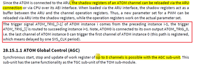

我正在使用 TC3XX 系列并尝试了解如何使用 ATOM_TRIG,我有 2 个问题:
(1) 在用户手册中 <> 第 28.15.1 章,第 316 页,
有描述说“ATOM实例0的最后一个通道 CAN 触发ATOM实例0的第一个通道”,
怎么理解这个?这是否意味着 ATOM [0] _CH7 可能是 ATOM [0] _CH0 的触发器?

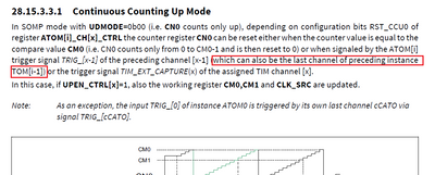

(2) 在用户手册中 <> 第 28.15.3.3.1 章,第 345 页,
有一个描述说“ CAN 这也是 前面实例TOM[i-1]的最后一个通道
为什么 TOM [i-1] 在这里?
我感到有点困惑,我所知道的是某个 ATOM 实例,例如,ATOM[1]_CH0 CAN 是 ATOM[1]_CH1 的触发器,而 ATOM[1]_CH1 CAN 是 ATOM[1]_CH2 的触发器......
但是哪个频道可能是 ATOM [1] _CH0 的触发器? ATOM [0] _CH7 还是 TOM [0] _CH7?

庄金樱
2024-1-29 14:52:48
1) ATOM [0] _CH7 可能会触发 ATOM [0] _CH0。
2) ATOM [1] _CH0 也可以由 ATOM [0] _CH7 触发。

山中老虎
2024-1-29 17:20:08
(1) 在用户手册中所述的意思是,ATOM实例0的最后一个通道(ATOM [0] _CH7)可以作为触发器来触发ATOM实例0的第一个通道(ATOM [0] _CH0)。这意味着当ATOM [0] _CH7发生某个条件时,它可以触发ATOM [0] _CH0进行某个操作。
(2) 在用户手册中的描述可能有一些误导。TOM(Time Output Module)是TC3XX系列微控制器中的另一个模块,与ATOM模块类似,可以用于生成定时信号。在文档中提到的CAN触发功能是针对ATOM模块的,而不是TOM模块。所以在这里提到的TOM可能是一个错误。
总结起来,对于TC3XX系列的ATOM_TRIG功能的理解应该是,ATOM实例的通道之间可以相互触发,并且某个通道可以作为触发器触发另一个通道执行特定操作。ATOM [0] _CH7可以触发ATOM [0] _CH0,但不涉及TOM模块。
