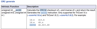

我正在使用 Tasking 编译器,有一个内部函数调用 __crc32(uint32 b,uint32 a)参见下文 Tasking 用户手册
我很困惑的是参数 uint32 b,我做了一些测试,如果 b = 0x0000000,我就能从给定的参数 a 中得到正确的 crc 返回值。
例如
b = 0x00000000
a = 0x12345678
__crc32 (b, a) 返回值是 0x4a090e98,这是正确的(我用一些 crc 计算器仔细检查了一下)
但是,一旦我给了 b 任何其他值,我就无法再有预期的 crc 返回值了。
参数 b 到底代表什么?

初始种子值始终为零。 如果这种情况发生变化,它将不起到初始种子值的作用。 就像你说的那样,如果你尝试 a = 0x12345678 和 b = 0,你会得到 0x4a09e98,但假设你想要 a = 0x1234567887654321,你将无法使用它,因为该函数只能获得 uint32 值或 32 位值。 要获得 crc,你需要先做 a1= 0x12345678 和 b = 0,然后使用由此得出的结果作为 b,a2 = 0x87654321。
结果 = __crc32 (0x0, 0x12345678);
结果 = 0x4a090e98
extResult = __crc32(结果,0x87654321);
extResult = 0xbd4aa34B
