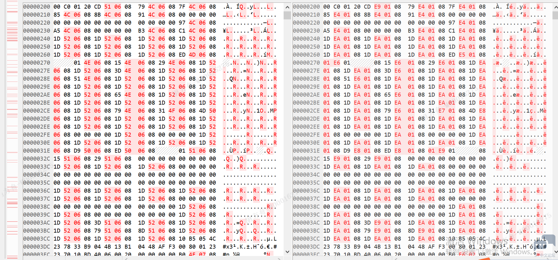

stm32cubeide更改ld文件中的Flash偏移和中断向量表的宏VECT_TAB_OFFSET后,编译出来的bin文件与之前不同是正常的吗?
开启该帖子的消息推送
我用的是
STM32
cubeide,芯片为STM32G491,修改了ld文件的Flash偏移和中断向量表的宏VECT_TAB_OFFSET,对比修改前后的bin文件,发现有部分地方不同,请问这个是正常的吗?

这里存放的是中断函数地址,可以通过map文件看一下默认的函数地址和.BIN文件中的是否一致。因为地址的变更,会导致中断函数地址的变更。我认为这个是正常的。
