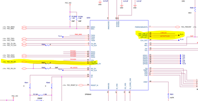

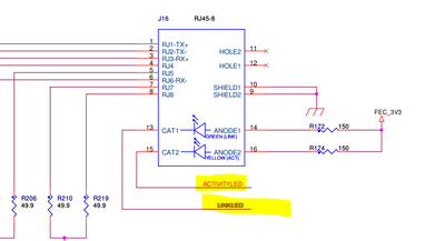

i.mx25pdk以太网是支持10Mbps自协商还是只支持100Mbps?
我们在 10Mbps 链接上面临一些关于 i.ms25pdk 链接的问题。从示意图中,我们看到以下与 PHY 的连接(突出显示):
AN1 (Pin#27) 是浮空的,接触它会导致 0V。另外两个引脚 EN 和 AN0(请参阅数据表)处于逻辑高电平:
FEC_RX_ER   引脚连接到 Jf2 接头,看起来像是浮动的。总之,我们看到以下配置:
        FX_EN_Z AN_EN AN1 AN0
引脚:41 28 27 26
逻辑:0 1 0 1
从板载 PHY(此处)第 10 页,这是否意味着板:
  • 是否已永久配置为仅使用 100Mbps(全双工)的 FIBER MODE?
  • 是支持10Mbps自协商还是只支持100Mbps?
为了分析,我附上了个性板原理图。
