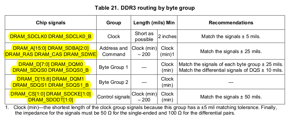

我正在围绕 iMX6 ULZ 处理器进行设计,并已从此处下载参考设计文件。我已将 gerber 文件转换为 altium PCB 文件并将 DRAM 迹线复制到我的设计中。
的硬件开发指南设置了匹配长度的规则,特别是字节组的 DDR3 路由,如下表所示:
但是您的参考设计中的某些组与此规范不匹配。例如:
DATA HIGH 组在此规范内匹配。包括 SDQS1 在内的所有信号都在 27.1 mm 左右
DATA LOW 组的数据信号长度匹配到 25mm 左右,但 SDQS0 匹配到 30.6mm ... 超过 4mm 的差异,远远超过 25mil (0.635mm) 规格。
更奇怪的是地址信号
其中大约一半是 38mm,另一半是 35mm
现在,唯一的解释是电路板厚度和过孔长度。你有没有在你的长度中包括过孔长度,因为 3-5 毫米的差异对于 ddr3 来说似乎太大了。板子有多厚?看起来很奇怪
