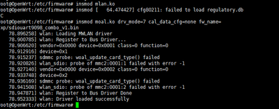

88W9098(WLAN:SDIO) 加载带有mmc错误消息的驱动程序是怎么回事?
嗨支持,
我们在使用内核 5.10.161 的 openwrt 22.03.3 上测试 88W9098(WLAN:SDIO) 时遇到了问题。
加载驱动程序时,出现 mmc 错误消息,并且根本没有无线接口。
使用以下命令加载驱动程序。
# insmod mlan.ko
# insmod moal.ko drv_mode=7 cal_data_cfg=none fw_name=nxp/sdiouart9098_combo_v1.bin
您能否帮助指导如何使用正确的命令和合适的参数加载驱动程序?
显示与 mmc 相关的错误消息的原因可能是什么?
