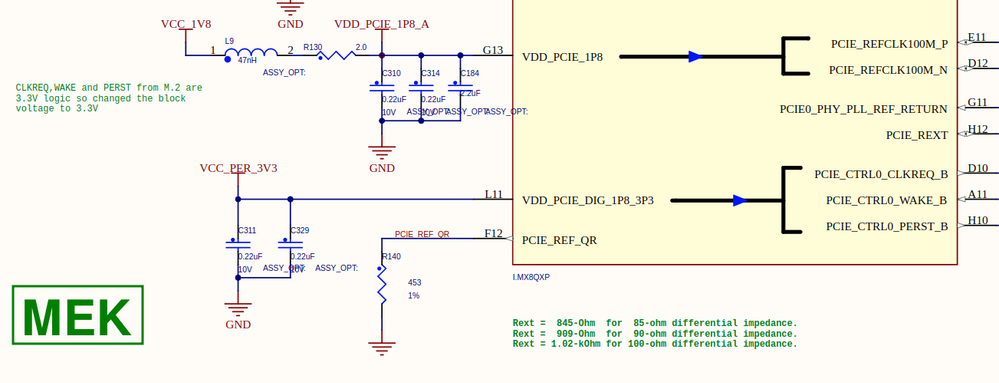

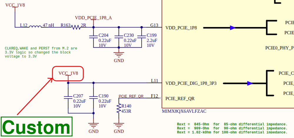

我们正在设计基于 NXP i.MX8QXP 参考板 (i.MX8QXP-MEK) 的定制板。
在我们的设置中,我们无法使用 PCIe 接口与 Wifi 外部模块通信。然而,与 MEK 不同的是,我们使用板载焊接模块,而不是 M.2 卡插槽
内核日志消息指出 PHY 链接阶段出现错误,并且出现“phy link never came up”,以及错误-110:

设备树中的 PCIeb 节点与 MEK 基本相同——我们设置了一个固定的较低链接速度和一个(当前未使用的)disable-gpio 引脚:

一个显着的区别是 VDD_PCIE_DIG_1P8_3P3引脚——我们在定制板中将其设置为 1v8。但是,MEK 板使用 3v3。
定制板i.MX8QXP-MEK
  • VDD_PCIE_DIG_1P8_3P3电压变化是否也需要更改设备树?
  • PHY 链路问题是否是由模块和处理器之间的阻抗不匹配引起的?
