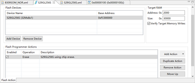

我的板子用的是S29GL256S,配置是32x16x1。但是,我只能在flash programmer中选择32x8x1。尝试擦除具有 32x8x1 配置的闪存时,发生错误。错误信息如下:
fl::target -lc "flasher-test"
fl::target -b 0x2000 0x30000
fl::target -v on -l off
cmdwin::fl::device -d "S29GL256S" -o "32Mx8x1" -a 0xfc000000 0xfdffffff
cmdwin::fl::erase all
Beginning Operation ...
Performing target initialization ...
Downloading Flash Device Driver .. .
Reading flash ID .......
错误:算法无法在目标上运行或闪存配置不正确。
错误:获取闪存 ID 失败
