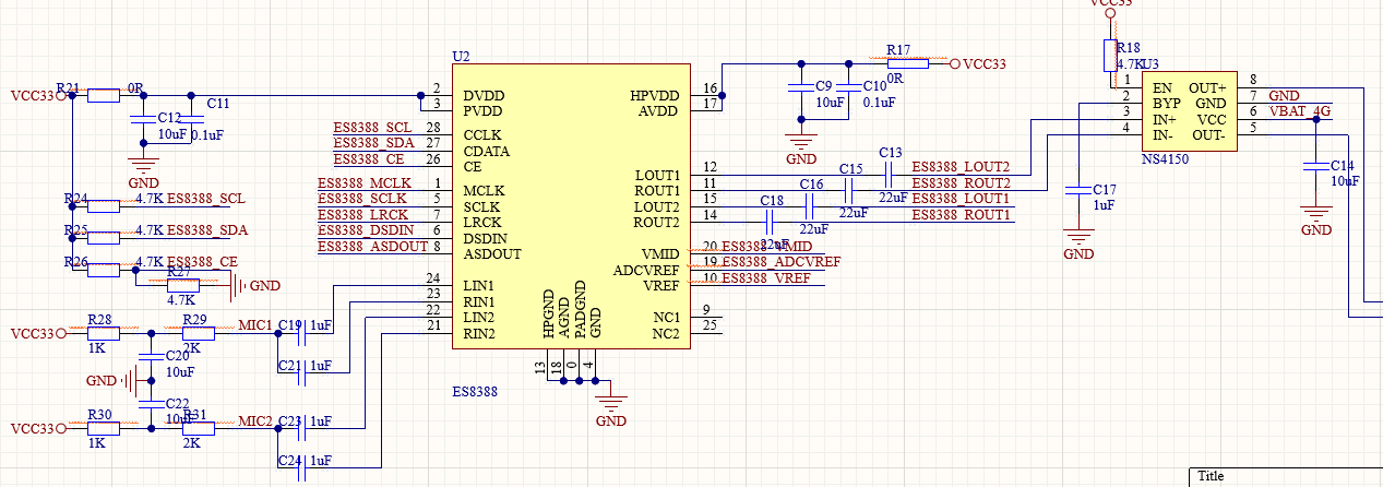

电路图如下,有点小瑕疵ES8388_VMID PIN10/19/20电容没有忘加,查资料应该不影响语言输出,可能噪音大,如果能导致不输出请告诉我一下。
ESP32S2管脚映射
这里主要问题是我不确定MCLK 放到S2的PIN33是否合适,查资料好像没有时钟管脚约束了,如果这里有问题请告知。

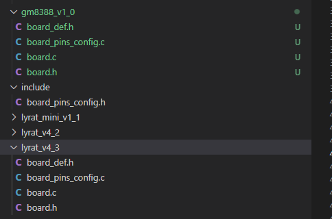

下面是移植过程
1、自定义borad
复制lyrat_v4_3 board文件 改名gm8388_v1_0
2、修改管脚I2CI2S

切换到工程配置选择开发板
别忘记设置一下flash,这里新手容易出差
编译,若有board头文件提示将自建board路径添加c_cpp_properties.json
"D:/PROJECT/ESP32/esp-adf/components/audio_board/gm8388_v1_0"
