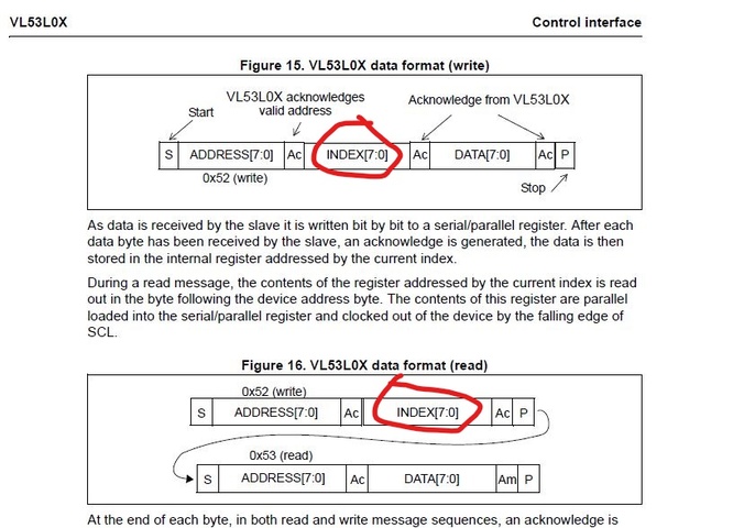

是否可以在没有X-NUCLEO-53L0A1扩展板的情况下使用VL53L0x,通过I2C直接连接到我的F302R8板?
我的代码和控制台如下所示。控制台上的值是固定的,即使我在传感器前面移动一个物体,它们也不会改变。我也不明白我应该在数据表中显示的“索引”字节中放入什么。

很可能将卫星板连接到任何 STM32 - 或者实际上,任何具有 I2C 接口的 MCU 或 CPU。
但问题是你正在与一个非常复杂的传感器对话。
它太复杂了,我们不给你寄存器映射。我不会告诉您您不能编写自己的代码,但如果您这样做了,将需要大量工作,以至于您最终会在余生中讨厌 ST。
所以,下载API。它可以从 ST 网站免费获得。
STSW-IMG005
VL53L0X API(应用程序编程接口和文档)
里面有使用说明书。
只需打几个电话就可以让它运行起来。
但是有一个窍门。
API 以 RdByte 和 WrWord 等调用结束。
因此,您可以很高兴地将这些调用连接到 MCU 的调用(如 HAL_I2C_Master_Transmit)。
您可以通过重写 platform.c 层来完成此操作。
或者你可以搜索 GitHub 并下载它。
