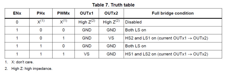

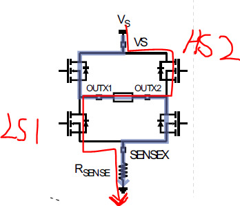

STSPIN840中电流OUT1 -> OUT2是否正确呢?
开启该帖子的消息推送
PWM波
对于 PH 0 & PWM 1,电流 OUT1 -> OUT2 是否正确?
我认为下图是对上述情况的一种行为。
如果我猜错了,如何将电机反转?

数据表上有错字。
当 PH = 0 且 PWM = 1 时,电流从
OUT2 -> OUT1
流出。
该拼写错误将在下一个数据表版本中修复。
