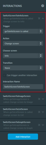

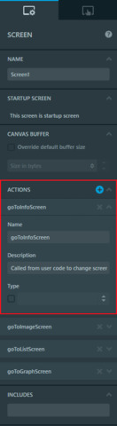

目前完全通过代码非常复杂,我们正在研究一种简化此过程的方法。
目前的做法如下:
您创建一个更改屏幕操作(稍后您将从用户代码中调用它)
然后您创建执行屏幕转换的交互,其中触发器是您之前创建的操作的调用
然后你只需打电话
  • goToInfoScreen();
这将自动触发屏幕转换。
