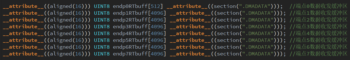

我在USB30那个例程中看到这个,请问按照16个字节对齐是什么原因?
