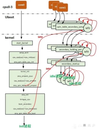

1、cpu启动的一些概念
1)cpu启动的含义:cpu可以从内存中取指、译码、执行,当然内存可以是soc片内的sram,也可以是ddr。
2)我们要知道,程序为何可以在多个cpu上并发执行:他们有各自独立的一套寄存器,如:程序计数器pc,栈指针寄存器sp,通用寄存器等,可以独自 取指、译码、执行,当然内存和外设资源是共享的,多核环境下当访问临界区 资源一般 自旋锁来防止竞态发生。
3)soc启动流程:soc启动的一般会从片内的rom, 也叫bootrom开始执行第一条指令,这个地址是系统默认的启动地址,会在bootrom中由芯片厂家固化一段启动代码来加载启动bootloader到片内的sram,启动完成后的bootloader除了做一些硬件初始化之外做的最重要的事情是初始化ddr,因为sram的空间比较小所以需要初始化拥有大内存 ddr,最后会从网络/usb下载 或从存储设备分区上加载内核到ddr某个地址,为内核传递参数之后,然后bootloader就完成了它的使命,跳转到内核,就进入了操作系统内核的世界。
4)linux内核启动流程:bootloader将系统的控制权交给内核之后,他首先会进行处理器架构相关初始化部分,如设置异常向量表,初始化mmu(之后内核就从物理地址空间进入了虚拟地址空间的世界,一切是那么的虚无缥缈,又是那么的恰到好处)等等,然后会清bss段,设置sp之后跳转到C语言部分进行更加复杂通用的初始化,其中会进行内存方面的初始化,调度器初始化,文件系统等内核基础组件 初始化工作,随后会进行关键的从处理器的引导过程,然后是各种实质性的设备驱动的初始化,最后 创建系统的第一个用户进程init后进入用户空间执行用户进程宣誓内核初始化完成,可以进程正常的调度执行。
5)系统初始化阶段大多数都是主处理器做初始化工作,所有不用考虑处理器并发情况,一旦从处理器被bingup起来,调度器和各自的运行队列准备就绪,多个任务就会均衡到各个处理器,开始了并发的世界,一切是那么的神奇。
